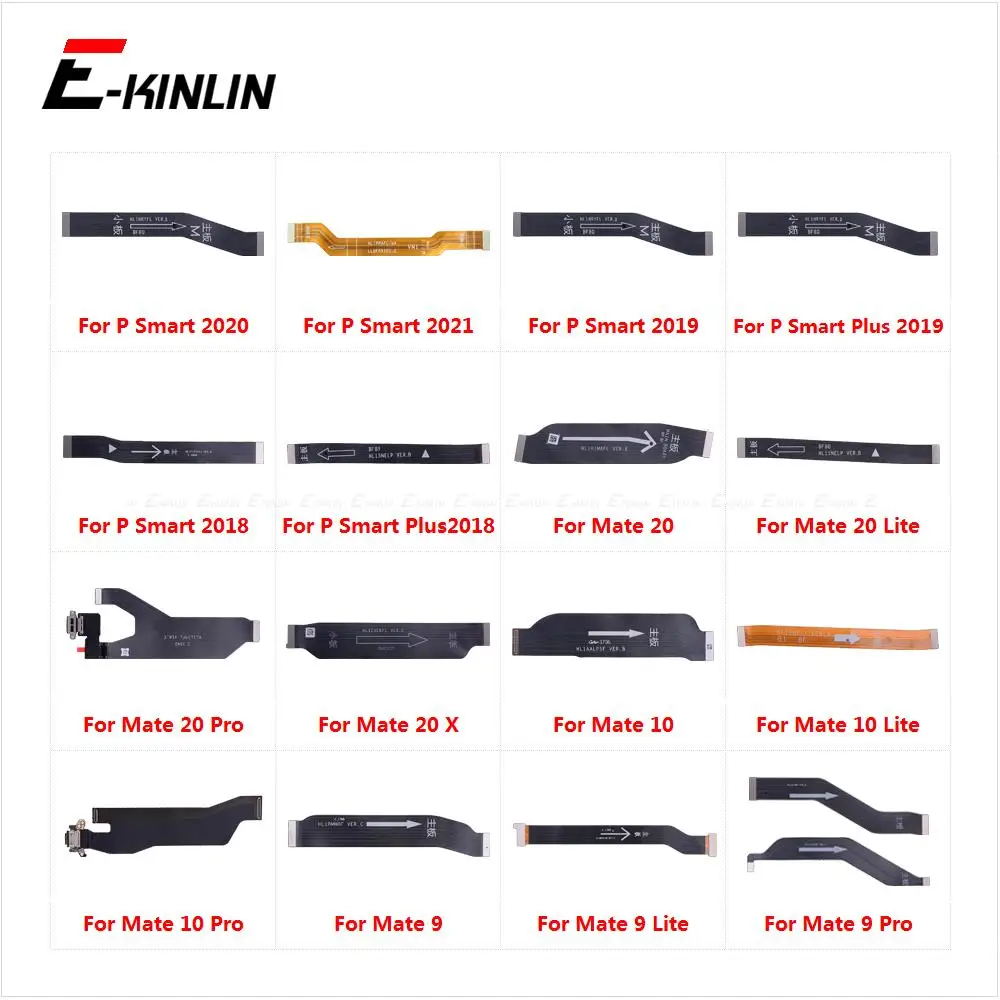

    Hoy en día debido a las reparaciones de teléfonos, existen una gran cantidad de Cables Flex para las pantallas, entre ellos hay algunos que se usan para extender las pantallas LCD de los móviles para hacer reparaciones, por lo que intento de buscar alguno que tenga el conector de la pantalla LS029B3SX02…, pero la búsqueda no da ningún resultado, por lo que opto por otra solución.
    Localizo un cable que dispone de las característica necesarias por sus hilos, pines y diseño, he intento de hacer un intercambio de su conector macho al macho de las pantallas, para ello tenia que quitar el conector de la pantalla y el conector del cable Flex e intercambiarlos soldandolos nuevamente.
    La técnica que utilicé para realizar el desoldado y soldado, es como la que se puede ver en este video.
    Tras realizar el intercambio de los conectores FPC del macho del Flex al macho de la pantalla y viceversa, tocaba probar los cables extensores, con el resultado de…..
